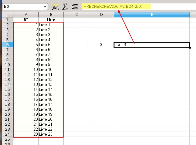

Dans calc, j'ai crée une colonne de titre de livre et une colenne numéroté pour chaque titre.
Ce que je souhaiterai, c'est que quand je tape un n° que le titre qui correspond à ce n° s'affiche dans la colonne d'a coté.

Tu peux utiliser la fonction RECHERCHEV de calc.
Syntaxe
=RECHERCHEV(critère_de_recherche;matrice;index;ordre_de_tri)
critère_de_recherche est la valeur recherchée dans la première colonne de la matrice.
matrice est la référence qui doit comprendre au moins deux colonnes.
index est le numéro de la colonne dans la matrice qui contient les valeurs devant être renvoyées. La première colonne a le numéro 1.
ordre_de_tri est un paramètre facultatif qui indique si la première colonne de la matrice est triée en ordre croissant. Saisissez la valeur logique FAUX ou zéro si la première colonne n'est pas triée en ordre croissant. Les colonnes triées peuvent être recherchées plus rapidement et la fonction renvoie toujours une valeur, même si la valeur de recherche ne correspond pas exactement. Dans les listes non triées, la valeur de recherche doit correspondre exactement. Sinon la fonction renvoie ce message Erreur : valeur non disponible.

Mais petit problème.
J'ai reproduit exactement ton exemple (tableau à l'identique)
Sous libre office j'ai "erreur 522".
Par-contre avec excel ça marche.
Seulement je travaille sous Mageia 4
