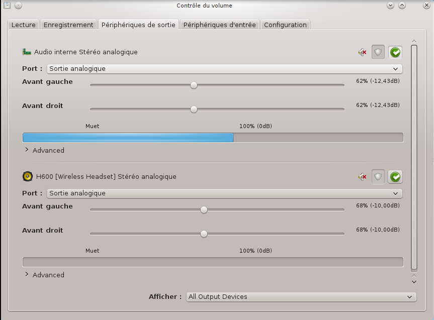

Sinon, à part dire des sottises, via alsamixer, l canal n'est pas "muet" ?
Les termes: Avant gauche et Avant droit ne sont pas grisés. On est pas en mode muet. Ce mode fonctionne car les champs indiqués changent d'aspect. Ici tout est ouvert, mais le son reste dans les coulisses.
Ton conseil est le bon.
Il faut donc penser à regarder peut être s'il n'y a pas un système de priorités, ou cocher la case illustrée dans pulse audio par le rond vert avec la coche blanche, pour définir ce périphérique comme alternative de son ?

on parle d'une fenêtre de pulse audio et non pas de phonon.
Tu peux afficher cette fenêtre si tu as installé le paquet pavucontrol, et lancer ce Contrôle de volume Pulse Audio.
Là tu auras la même fenêtre
