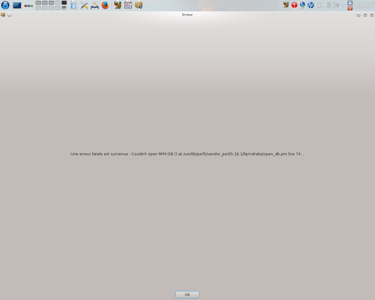

Message d'erreur sur les mises à jour [Réglé]
Nouvelles mises à jour disponibles pour votre système --> erreur
Qu'est-ce que j'ai bien pu faire pour avoir ce message ?! je ne pense pas avoir touché ou être entrain d'utiliser la base RPM,
Merci pour votre aide car je reste bloqué là-dessus.
ça sent la base RPM corrompue
En root, on supprime la base et on régénère tout ça :
rm -f /var/lib/rpm/__db* rpm --rebuilddb
Et te voila sauvé

Ben oui merci beaucoup, maintenant ça marche les mises à jour sont faites, reste à s'en rappeler pour le prochain coup ce qui est moins sûr !!
