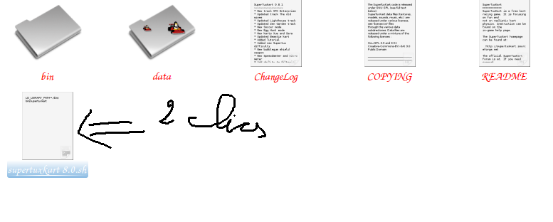

Voila sous m2 j'ai téléchargé Spertuxkart 0.8.1 ,extrait l'archive dans mon /home et impossible de lancer le jeu avec le raccourcis que je fais en éditant le menu.Pour lancer le jeu je dois aller dans :
dolphin
/home
supertuxkart 0.8.1
double clic sur le fichier supertuxkart 0.8.1 comme sur l'image:
voici ce qu'il y a dans ce fichier:
LD_LIBRARY_PATH=./bin/: bin/supertuxkart
j'ai même essayé de faire un raccourcis dans le fichier bin de supertuxkart mais ça marche pôoooooooo
merci d'avance pour toute aide et
