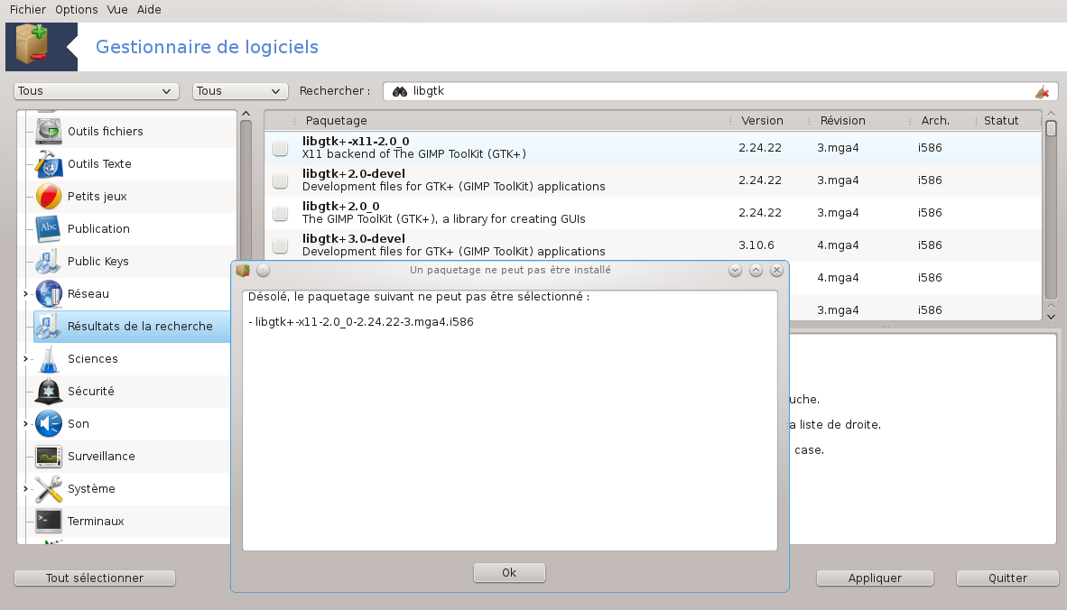

par contre j'ai la version 64 bits d'installée, mais sa ne marche tout de meme pas...

c'est bizarre que tu ne puisse pas l'installer, car il est installé sur ma machine 64 bits :
/usr/lib/libgtk-x11-2.0.so.0
/usr/lib64/libgtk-x11-2.0.so.0
Une solution serait de le télécharger par ftp et de l'installer a la main :
Rpm -i libgtkx11+-2.0_0-2.24.22-3.mga4.rpm
