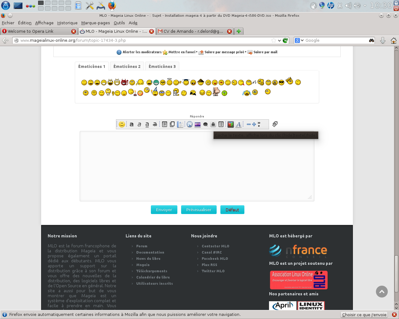

Bulles vides au survol de la souris
Au survol de la souris, un rectangle noir apparait
de la souris un message apparait alors que sous mageia4 il n'y a rien si ce n'est un rectangle noir.

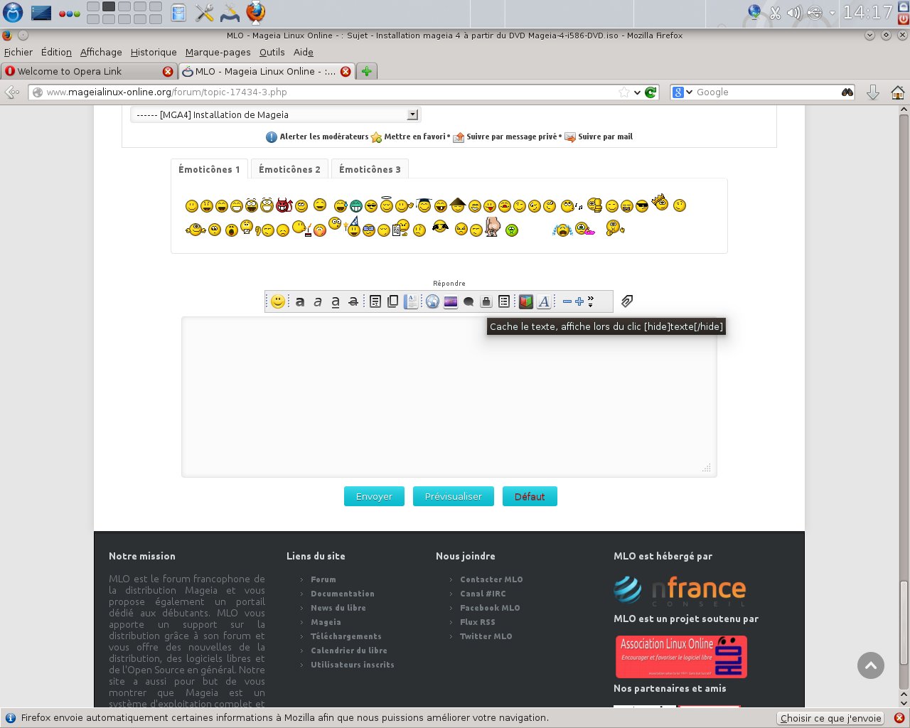

Sous mageia3:
Sous kubuntu:
Sous mageia4:
Voilà je n'ai aucune certitude quant au fait que le problème soit lié à mageia4 mais j'aimerai bien quand même arriver à le régler car une info-bulle qui s'affiche toute en noir n'est pas franchement d'un grand secours pour la compréhension.
Je ne sais pas si quelqu'un a déjà eu ce problème mais si vous avez des solutions je suis preneur.
Merci pour vos réponses.
