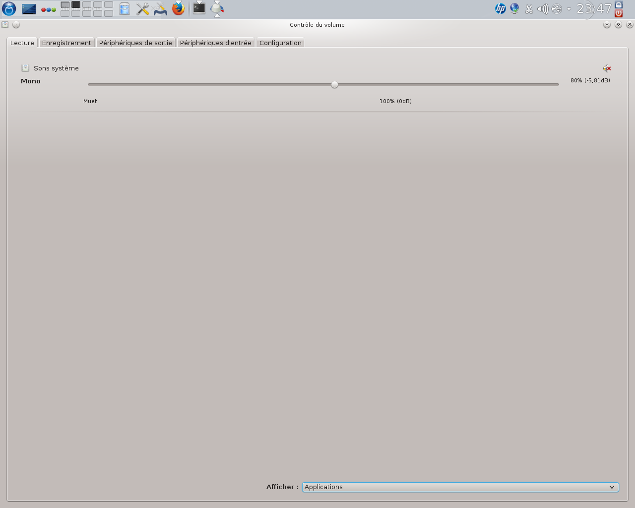

voici ce que j'ai dans pavucontrol --> onglet lecture:
zatox :
Bonjour, euh mille excuses je viens de m'apercevoir qu'il y a un problème dans mon texte caché du message précedent, je recommence:
mais pour y avoir autre chose que son systeme dans l'onglet lecture il te faut une lecture en cours, par exemple tu visionnes une video sur youtube et la tu auras une ligne en plus comme ci-dessous

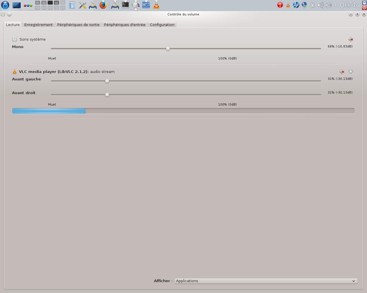

Ok voici avec une vidéo en cours de lecture:
Bon je crois que je vais laisser tomber parce que c'est chercher une épingle dans une meule de foin et pas de résultat !!
