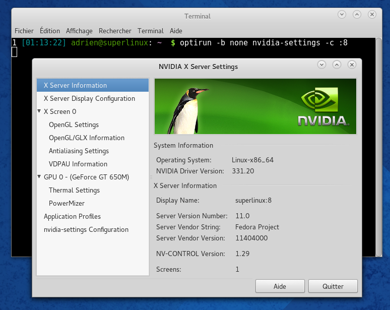

Si tu peux les utiliser les outils NVidia !!
optirun -b none nvidia-settings -c :8
Démo :
Il suffit d'adapter avec le nom des outils
