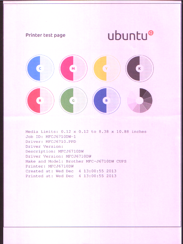

Édit: J'ai fait plusieurs essais jusqu’à obtenir le résultat maximum que je puisse atteindre niveau qualité.
Essai 1: Aperçu = Image noire
Essai 2: Aperçu + Calibrage = Image noire
Essai 3: Aperçu + Calibrage = Feuille scannée en rouge
Essai 4: Aperçu + Calibrage = Feuille scannée en couleurs pales
Essai 5: Aperçu + Calibrage = Feuille scannée en couleurs plus foncé
Et voici le résultat final.
(Ne vous fiez pas aux informations sur la page, c'est juste pour le test du scanner)
Édité par UD37 Le 05/12/2013 à 18h07

Parce que que, ce que je n'ai pas précisé, c'est que si je ferme le logiciel de numérisation, tout le calibrage fait auparavant avec le logiciel, que ce soit l’acquisition d'image, Numérisation simple Simple Scan ou Xsane est perdu et c'est le retour de la page noir.
Donc obligé de faire environs 5 numérisations avec calibrage avant d'avoir ce résultat là.
