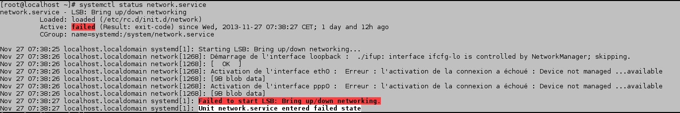

ci-dessus ce que me donne systemctl status network.service

j'ai toutes les icones, c'est après avoir cliqué sur l'icone arrêt, ou de redémarrage, après arrêt presque total de kde, j'arrive à l'écran noir qui donne les msg d'erreur :
starting LSB : wait for the hotplugged network to be up
d'ailleurs les messages d'erreur que j'ai mis en copie sont, je pense, parlants.
