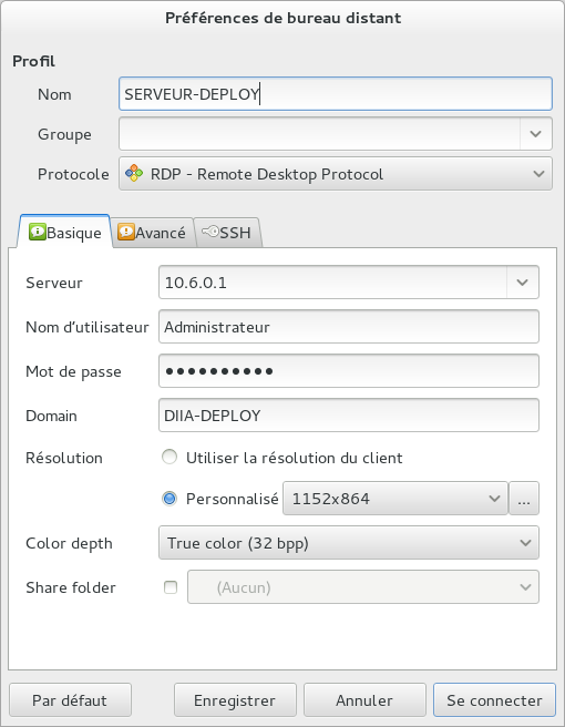

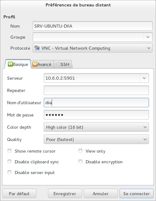

J'utilise Remmina, principalement pour le protocole RDP, mais aussi VNC.
Voici un exemple de chacune de mes config:
Pour VNC:
Pour RDP (Service Terminal Server WIndows):
