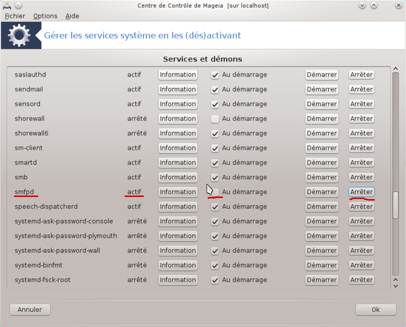

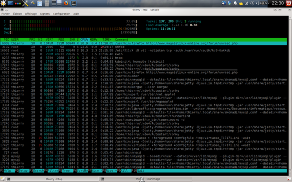

Le service smfpd me mange de la ressource inutilement.
il sert dans les nouveaux driver HP ( imprimante, scanner ) du labo pour détecter le port parallèle qui est inexistant sur mon laptop .
http://blog.tomamplius.net/index.php?post/2012/11/08/smfpd-consomme-mon-CPU
Donc inutile si tu utilises un port USB.
Tu peux désactiver le service :
systemctl disable smfpd.service
Si cela t'empêche d'utiliser l'imprimante, il te suffira de réactiver le service en remplaçant disable par enable dans la commande ci-dessus.
# systemctl disable smfpd.service smfpd.service is not a native service, redirecting to /sbin/chkconfig. Executing /sbin/chkconfig smfpd off le service smfpd ne prend pas en charge chkconfig

Renommer /etc/rc.d/rc5.d/S93smfpd en /etc/rc.d/rc5.d/K93smfpd pour que celui-ci s'arrête dans le runlevel 5.
Si cela est concluant (pas d'autres soucis) tu peux renommer les autres Sxxsmfpd en Kxxsmfpd.
Cependant le problème reste inchangé. Mon scanner met 1 plombe pour s'ouvrir.
