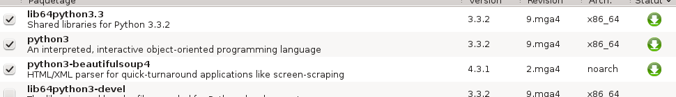

Je suis en train d'essayer Mageia4 et je voudrais savoir s' il est possible d'ajouter ceci:
 de Mageia 4 sur Mageia 2 ainsi que ceci:
 de Mageia 3 .
Si oui comment faire.

Merci mais python3-beautifullsoup4-4.3.1 no.arch ne s'instale pas ça me dit ceci :
Certains paquets ont été installés mais d'autres ont échoué.
Certains paquetages demandés ne peuvent pas être installés :
python3-beautifulsoup4-4.3.1-2.mga4.noarch (car python(abi)[== 3.3] est non satisfait)
Je ne trouve nul pâr ce python(abi)
