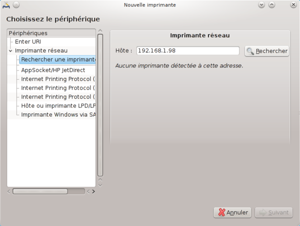

Sur Mageia j'ai repéré l'IP du PC win7 et ai cherché une imprimante avec Samba.
Rien n'a été trouvé automatiquement et bien sur, rien ne fonctionne. Je cherche donc une solution pour les nuls et complété ainsi le wiki.

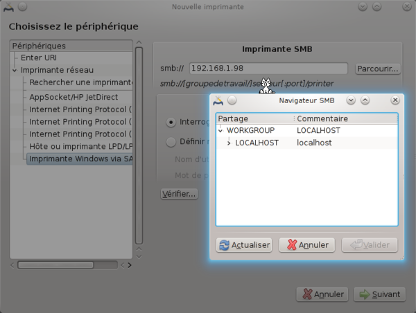

Le problème étant posé, voici ce que dit le PC.
Je ne retrouve pas mon PC windows. Je pense qu'il y a là un 1er problème samba.
Le smb.conf est celui d'origine. Je me demande s'il ne faut pas modifier le groupe de travail . N'étant pas pas fier dans ce domaine je laisse la parole à plus compétent que moi.

$ testparm Load smb config files from /etc/samba/smb.conf rlimit_max: increasing rlimit_max (1024) to minimum Windows limit (16384) Processing section "[printers]" Processing section "[print$]" Processing section "[pdf-gen]" Processing section "[homes]" Loaded services file OK. Warning: Service printers defines a print command, but rameter is ignored when using CUPS libraries. Server role: ROLE_STANDALONE
Visiblement, sans que j'y comprenne grand chose, il y aurait bien un problème avec l'imprimante.
test de fonctionnement en local
smbclient -NL 127.0.0.1 Domain=[WORKGROUP] OS=[Unix] Server=[Samba 3.6.15] Sharename Type Comment --------- ---- ------- print$ Disk pdf-gen Printer PDF Generator (only valid users) IPC$ IPC IPC Service (localhost) Brother-DCP-7010_thierry Printer Brother DCP-7010 EPSON-Stylus-DX4800 Printer EPSON Stylus DX4800 Brother-MFC-210C Printer Brother MFC-210C EPSON-Stylus-DX4800-2 Printer EPSON Stylus DX4800 Domain=[WORKGROUP] OS=[Unix] Server=[Samba 3.6.15] Server Comment --------- ------- LOCALHOST localhost THIERRY-PC Workgroup Master --------- ------- WORKGROUP LOCALHOST
THIERRY-PC est le nom de mon PC sous windows. Aurais je une erreur windows ?

J'ai relancé l'opération. Il trouve bien le PC windows (thierry-PC) puis il me demande le mot de passe. Quand je le valide il me dit interdit .
Dure dure. Je plane à fond. je ne sais plus ce qu'il faut faire. Faut-il un samba également sur windows ?
J'ai bien l'impression que c'est ton Windows qui bloque.
De mémoire, il me semble qu'il y a une option dans la config du réseau domestique de Windows pour qu'il ne demande pas le mot de passe.
