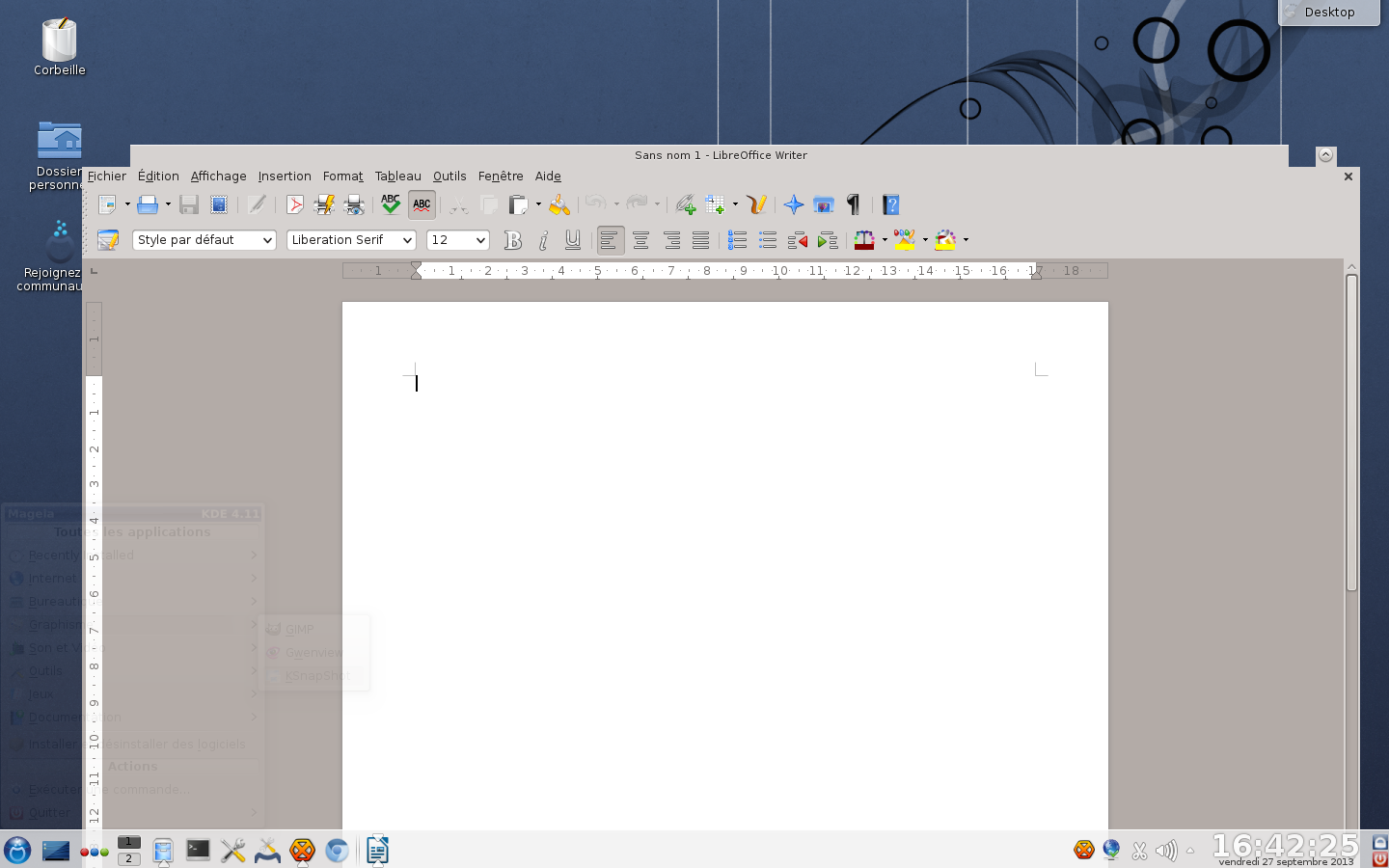

Mais surtout un truc que je ne sais pas comment régler, est l'effacement des extrémités de la barre de titre (qui ré-apparaît après le passage de souris dessus :
merci à ceux qui savent, car demain, je suis à une install party :
