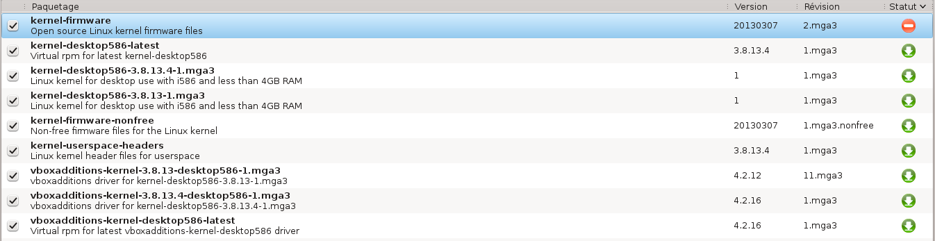

2 - Suite a la reponse de ZEBULON,
J'ai "tué" mes tmp's
et verifier les kernels :
Voilà ce que j'ai obtenu :
Que puis-je enlever ?

ZEBULON Membre non connecté
- Inscrit le : 30/10/2008
Tu as apparemment gagné de la place en vidant ton répertoire /tmp , c'est pour celà que tu as pu installer les paquets restants .
Tu peux supprimer : kernel-desktop586-3.8.13-1mg3 qui désinstallera par la meme occasion vboxadditions-kernel-3.8.13-desktop586-1.mg3
Elle fait quelle taille ta partition racine ? Chez moi j'ai 12 Go .
