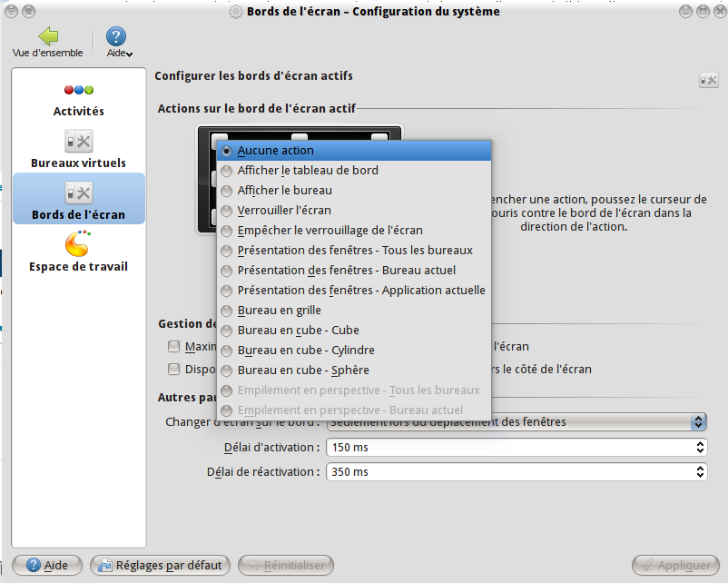

Kde a un comportement bizarre avec les bords d'écran en haut à droite et à gauche (les autres fonctionnent bien):
sur environ 1cm² dans les coins du haut c'est comme si le curseur de la sourie ''sortait de l'écran'', je ne peut pas cliquer, le thème du curseur qui est oxygène white normalement devient kde classique...
Problème: j'ai l’habitude d'avoir mon tableau de bord en haut, je ne peut donc plus cliquer sur le lanceur d’application ou sur quitter, solution temporaire: je réduit mon tableau de bord en largeur ou je le met en bas mais ça me plait pas trop--'.
C'est pas très grave mais juste par curiosité, si quelqu'un à déjà vu ça et à une idée? Peut-être un paquet mal installé?
Bien-sur j'ai désactivé les action sur les bords d'écran mais ça ne change rien!
Merci de vos réponses d'avance
Dans le panneau de KDE => Comportement de l'espace de travail, puis Bords de l'écran, aucune action est bien cochée dans les coins supérieurs gauche et droits ?
