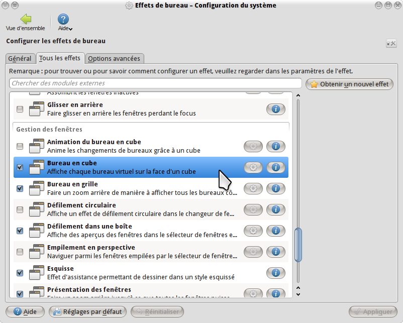

je vois que tu as posté dans KDE, je suppose donc que tu tournes sous KDE 4.10.
Il est bon de noter que compiz avec les effets kwin de KDE entrent en conflit.
Tu peux avec kwin faire un bureau en cube tout pareil.
Je te conseille donc de désinstaller compiz et de n'utiliser que les effets kwin qui peuvent faire la même chose
Dans KDE, c'est dans les effets de bureau :

je suis mageia 3 kde
Adrien.D :
Bonjour PITGAP,

effectivement Adrien.D avec les effet de kwin on arrive pareil. a part que le alt+win plus souris ne marche pas?
