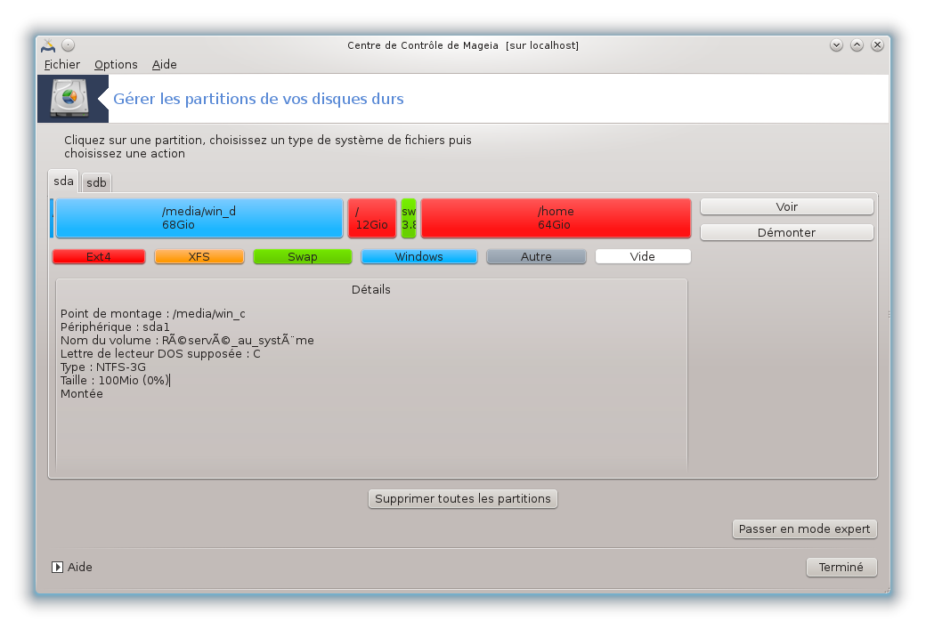

actuellement dual boot mageia/win7
je voudrai virer windows pour récupérer de l'espace sur mon DD (oui installerr jeux sous steam prend de la place)
Mais je me doute que ça sera pas possible comme ça, obliger passer par gparted?
un aperçu :
Merciiii

Tu peux, sans aucun problème récupérer la partition qui était consacrée à Windows en la formatant en NTFS tout simplement.
Il ne faut surtout pas la supprimer car dans ce cas il y aurait un problème de lancement de Mageia dû au changement de numérotation de partition.
Et Gparted est apte à cette tâche.
tu peux les supprimer (celle de 100mo et le c
uniquement si :Le fichier fstab monte les partitions avec des UUID
Le Grub amorce avec les UUID
Si GRUB2 Je ne sais pas.
Si GRUB1, penser à changer le paramètre root.
title linux kernel (hd0,4)/boot/vmlinuz BOOT_IMAGE=linux root=UUID=b949795c-9b37-4c81-a186-2a560a9560b1 splash quiet resume=UUID=e66325a1-e36f-4690-b16b-894c83693985 vga=788 root (hd0,4) '#<= LIGNE A MODIFIER' initrd /boot/initrd.img

Pour éviter de "perturber le fonctionnement" tu peux faire comme Vladimir t'a proposé à savoir de reformater (avec le CCM) cette partition de Windows, soit en NTFS soit en ext4.
Par contre, ne supprimes pas la petite partition de 100Mo, sinon, /des/sda3 deviendra /dev/sda2 etc .... vois-tu ?

Non, le CCM le fait, avec l'option "point de montage".
Si tu changes le point de montage, /home ne doit pas être en ours d'utilisation, donc se connecter graphiquement en root.
Console Ctrl+Alt+F2
Se connecter en root
service dm stop startx
La t'es en root, t lances le CCM, et fais tes modifs.
N'oublies pas de déplacer tous les documents de l'ancien home vers le nouveau
Si tu n'est pas en volumes logiques (LVM) impossible d'utiliser ces deux partitions en une seule.
Ou alors tu montes cette ancienne partition Windows dans /home/aranud/.steam ? (ou lien symbolique)
