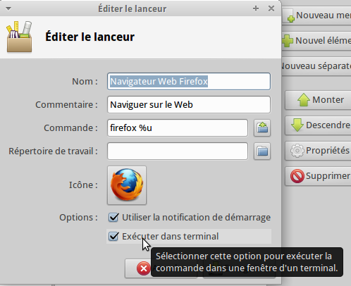

faire un clic droit sur le menu de XFCE, puis Propriétés.
Cliquer sur Éditer le menu,
Créer une nouvelle entrée et cocher cette case :

J'ai effectivement mis un lanceur dans le tableau de bord avec l'option "Exécuter dans un terminal" ce qui contourne mon problême initial.
