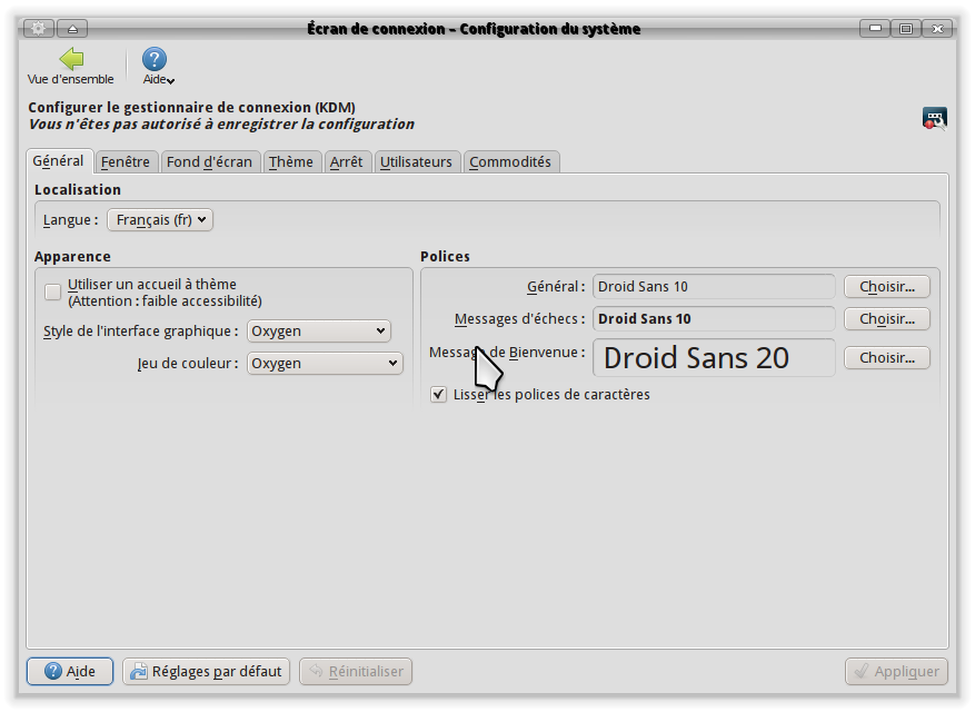

Ce ne serait pas la police qui serait mal configurée ?
Voir les paramètres de la police de KDE dans :
systemsettings => Pavé "Administration du système", Icône "Écran de connexion".
Regarder dans l'onglet Général que la police soit "bien" :
J'ai ça moi!

Je n'ai pas la police "droid sans", j'essaie de réduire la taille de la police .
jusqu'à présent sans amélioration.

Cependant, as tu essayé de configurer les polices dans Configuration du système ? je pense que tu as commencé par là...:
Apparences applications > Polices de caractères
