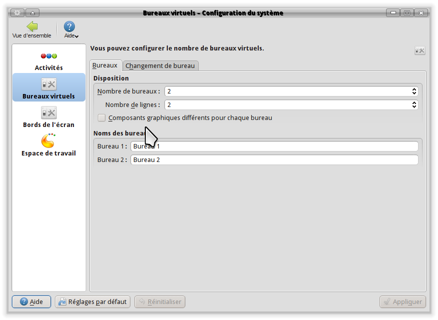

Dans le panneau de configuration de KDE, Comportement de l'espace de Travail,
Cocher cette case devrait résoudre ton problème :

Si sur le bureau tu effectues un clic droit, puis que tu choisis Configuration de xxxxxxxxxxxx
Et que dans la disposition, tu sélectionnes Vue de dossier et que tu valides, cela ne fonctionne pas ?
Vérifier de le faire sur tous les bureaux puisque ils sont tous différents maintenant
