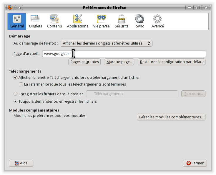

Je m'explique; Sous Windows ou Mandrake, lorsque j'ouvre Firefox, j'ai une fenetre Google automatique sans avoir besoin de cliquer sur la maison en haut et à droite.
Depûis que j'ai Mageia 2 puis 3 , bernique. L'ouverture plein champ de ma fenêtre de recherche Google ne s'affiche plus.
mais plus grave, souvent lorsqu'à partir d'un site je veux avoir accès à un autre site, ler clic ne suffit pas , il me faut passer par la barre d'adresses, et là c'est pelant.
Une petite idée?
c'est ici dans les préférences :
Au démarrage de Firefox : Mettre "Afficher ma page d'accueil"
Page d'accueil : saisir "http://www.google.fr"

un clic la maison permet justement d'afficher la page d'acceuil à condition de l'avoir paramétré comme expliqué par Adrien.
