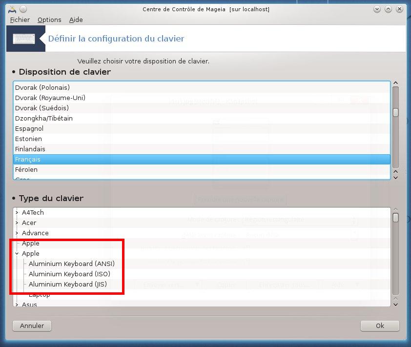

Avant de voir le coté automatisation de la commande au démarrage, as tu tenté tout simplement de configurer le clavier dans le CCM ?

oui je suis en "Apple aluminium keyboard", mais les touches "@" et "<>" sont inversées
dans "systeme settings" / "region and language" je suis en "French (Macintosh)"
quelqu'un peut-il m'expliquer la différence entre MCC et "system settings" ? et surtout les interactions entre les deux, car les deux permettent de configurer des trucs similaires mais non pas les mm options, c'est confusant.
