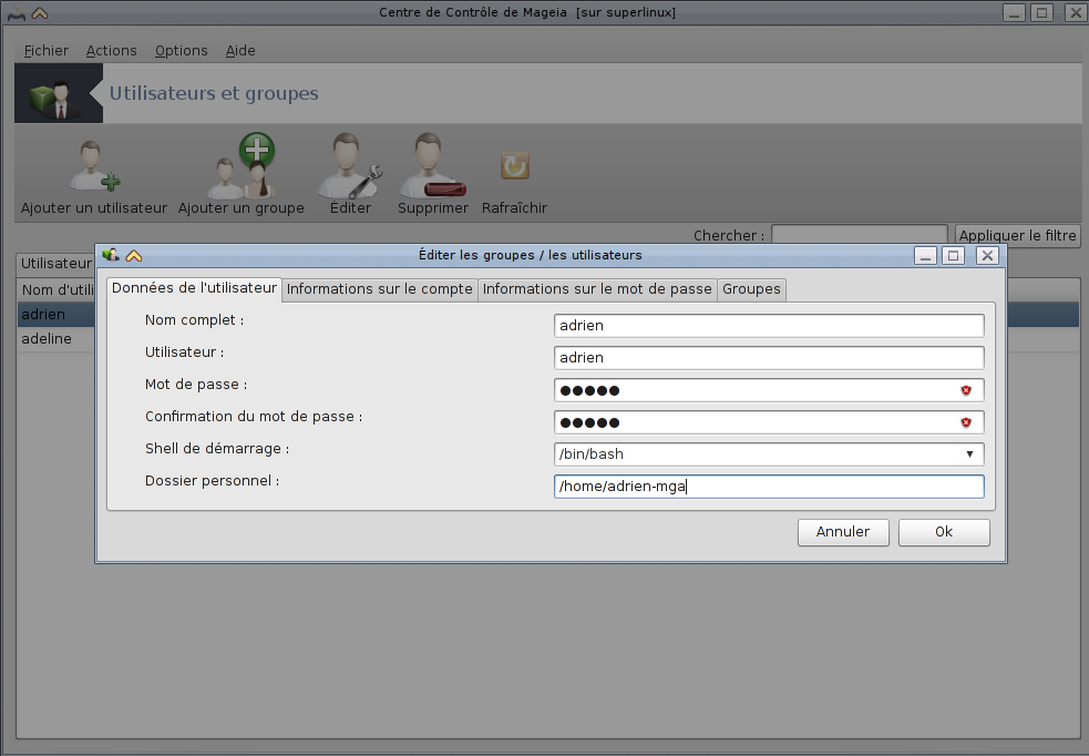

Salut,
c'est ce que j'utilise, et aucun soucis.... Tu peux avoir sur deux distribs deux session adrien (ce qui est mon cas) mais que le dossier du /home ne s'appelle pas adrien mais adrien-mga et adrien-ubu (si on prend l'exemple d'ubuntu), dans mon cas ça s'appelle adrien-cl puisqu'il s'agit de Calculate Linux, vois-tu ce que je veux dire ?

non, non, en pratique, j'ai modifié l'UUID de mon home de Calculate (soit /home/adrien-cl) et je peux donc modifier, créer des fichiers et tout ce que je veux dans le home de l'autre distribution.
Les deux répertoires sont bien distincts, mais le nom de connexion est le même
