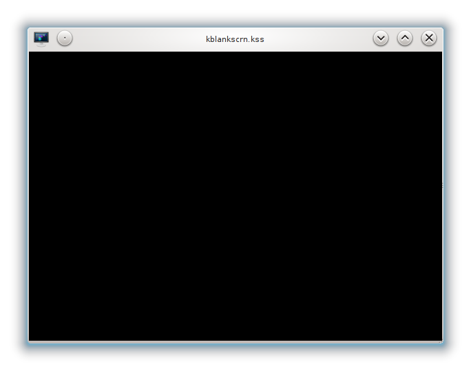

Je suis sous Mageia 3 64 bit.
J'ai un message d'Erreur Dbus, j'ai l'application kblankscrn.kss qui s'ouvre au démarrage de Mageia 3.
Pouvez-vous m'aider svp merci d'avance.

Apparemment, c'est un problème de screensavers ? et, la question est récurrente avec openSuse et autres distribs en rpm....
Édit : KBlankScreen est un économiseur d'écran qui montre un écran vierge ???
Je pense à un truc que je ne t'ai pas dit sur Skype mais ...
Dans Configurer le système => Démarrage et Arrêt => Gestion de sessions :
pavé "À la connexion" c'est sur "Démarrer avec une session vide" ou "Restaurer la session précédente" ?
Si c'est Restaurer la session précédente, inscrire dans "Applications à ne pas restaurer" : kblankscrn.kss
À tester !

kblankscrn.kss lancé en console est bien ce programme !
Nous avons saisi kblankscrn.kss dans Application à ne pas restaurer.
Nous allons tester ça.
Il semble que ce soit l'écran de veille "Écran vide" qui génère cette fenêtre en plein écran !
On va tester cela à la longue !
Edit: lm22, je n'ai pas vu ton edit, mais c'est bien cela !
