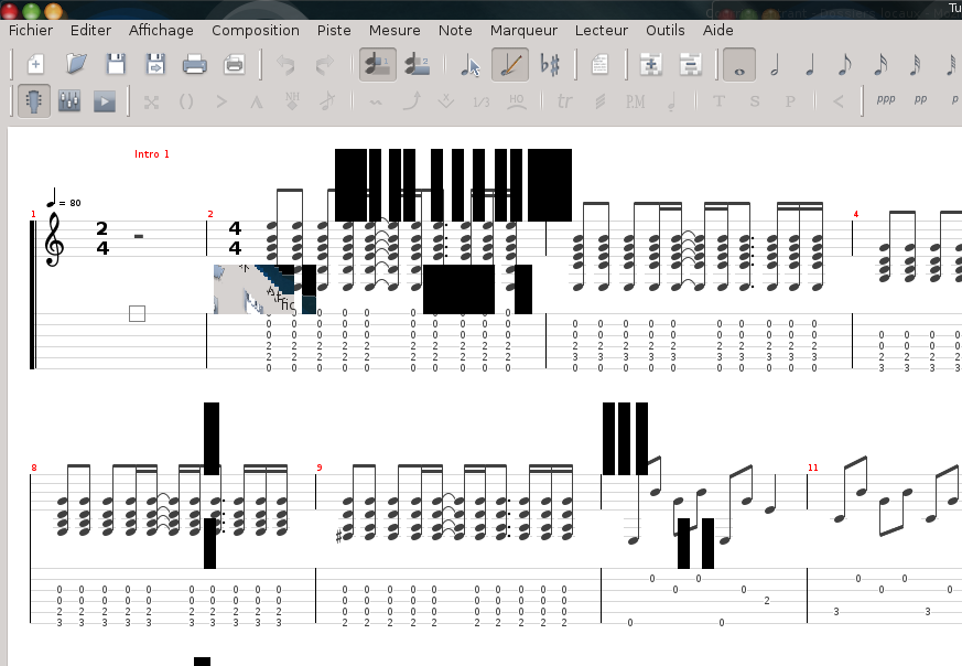

J'ai un petit problème d'affichage avec Tuxguitar.
Lorsque la souris passe sur les portées, il y a corruption graphique ce qui rends l'utilisation de tuxguitar quasiment impossible
Mes recherches sur la toile n'ont rien donné, quelqu'un d'autre a-t'il ce problème, ou encore mieux...
une solution
Merci d'avance.

Apparemment, non, ça le fait avec et sans les effets 3D.
Je viens de faire un test sur la même machine en opensuse, et je nai pas le problème.
C'est la même version de tuxguitar et j'ai le même message d'erreur au démarrage.
Y a t'il un ou deux gratteux qui utilise Tuxguitar, pour comparer ?

Je rencontre le meme probléme d'affichage depuis mon passage sous Mageia .
Je ne me souviens pas de la version que j'utilisais sous Ubuntu mais je n'avais pas ce soucis . J'écarte donc un probléme de carte graphique .
Si j'ouvre tuxguitar en console j'obtiens ceci :
[william@localhost ~]$ tuxguitar /dev/sequencer: Aucun fichier ou dossier de ce type
Mageia 5 KDE 64 Bits
$ tuxguitar
Gtk-Message: Failed to load module "canberra-gtk-module" Fontconfig warning: "/etc/fonts/conf.d/50-user.conf", line 9: reading configurations from ~/.fonts.conf is deprecated. /dev/sequencer: Aucun fichier ou dossier de ce type
Ce n'est pas lié au pilote, ça fait la même chose avec le pilote nouveau et le nvidia.
Renommer le dossier .tuxguitar ne change rien
Ça le fait sur mes deux machines, mais seulement avec Mageia. Sous opensuse pas de problème .
le message du /dev/sequencer et aussi présent sur opensuse, mais sans aucune conséquence.
