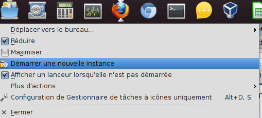

Oui, si tu presses F3 tu coupes Dolphin en deux parties.
Sinon, pour ouvrir une deuxième instance de Dolphin, tu fais un clic droit sur l'icône de Dolphin dans la barre "de tâches" puis "Démarrer une nouvelle instance" (ma barre est en haut)
u plus rapide, un clic avec la molette de la souris effectuera cette même action (mais il faut être habile)....
