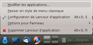

je viens de faire la manip indiquée plus haut. J'ai bien FF22 avec un icône sur le bureau. Par contre, l'icône de la barre du bas devient inutile. J'ai tenté la manip indiquée ici mais le seul résultat que j'obtiens est que l'icône ne renvoie plus à rien. Y a-t-il moyen d'utiliser l'icône Firefox de la barre du bas, de faire en sorte qu'il renvoie à FF22?

Je te conseille de modifier ce lanceur en faisant clic droit > modifier les applications. Il te suffit d'ensuite chercher le lanceur de firefox, et de changer le lien de l'éxécutable (qui est donc /opt/firefox/firefox)
J'ai pourtant toujours fait comme ça

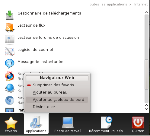

Tu peux créer une entrée dans le menu (clic droit sur le bouton bleu mageia et ensuite Modifier les application...
Ensuite, une fois l'entrée créé, à partir de l'entrée Firefox du menu : Clic droit sur le raccourci et choisir ajouter au tableau de bord. (il faut au préalable avoir déverrouiller les composants graphiques).
Ne pas oublier de le reverrouiller à la fin pour éviter que la souris ne balade des icônes.
