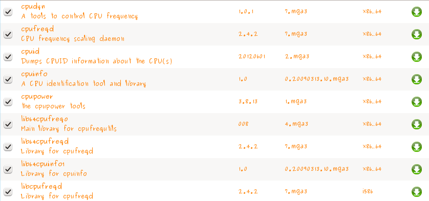

loutch Membre non connecté
- Inscrit le : 07/07/2010
les cpu installés:
