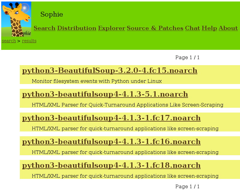

oui mais pour la 3 il faudrait un paquet dans ce genre là trouver chez Sophie
python3-beautifulsoup4-4.1.3-5.1.noarch
Si c'est faisable
