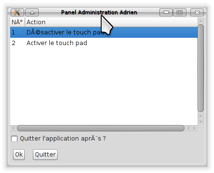

Lorsque je créé une petite fenêtre en perl avec ceci dedans :
J'ai des hiéroglyphes....
J'ai écrit mon texte tout simplement ainsi :
Code PERL :
push(@{$slist->{data}},['1',"Désactiver le touch pad"]) ;
Il doit manquer une instruction pour que l'accent s'affiche non ?
Je n'ai jamais écrit une ligne de perl mais je pense plutôt à une variable d'environnement définissant le langage et le character set...
J'avais essayé pas mal de trucs (un peu à l'aveugle) trouvés sur Internet (du copier coller) sans résultats ...

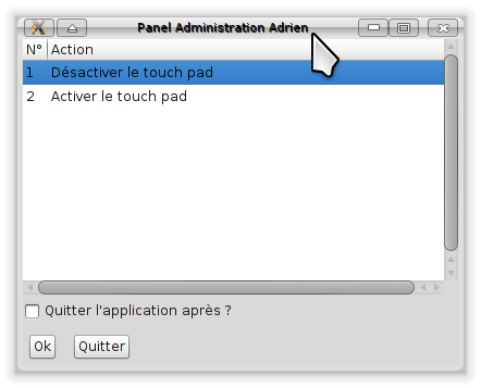

Mais quand on passe la nuit, on réfléchit, on a certes du
Code PERL :
use warnings; use stricts;
Et bah, tenter au 'pif' car je ne connaissais pas :
Code PERL :
use utf8;
Et c'est gagné, we did it, lalala Dora L’exploratrice !
Meci
Je passe en résolu !
