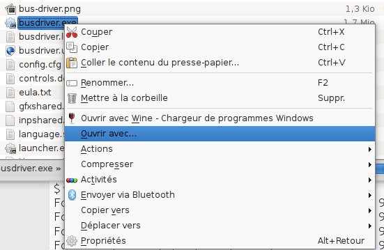

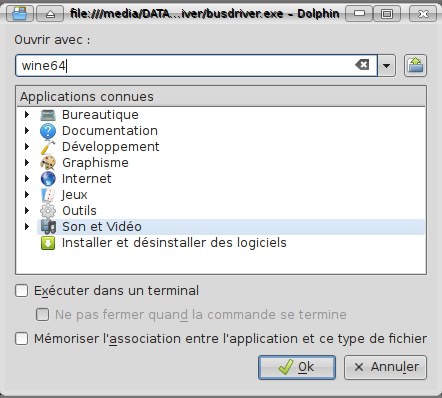

l'exécutable, tu le mets où tu veux.
Ensuite, c'est
wine64 /chemin/complet/de/application.exe
Tu peux la première fois cliquer droit sur le fichier .exe, puis ouvrir Avec et sélectionner Wine ! Ainsi après, le double clic te permets de lancer direct l'application.

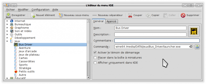

puis :
Tu peux te faire un lanceur dans le menu (de KDE si tu as installé KDE par contre) où le chemin est le chemin complet !
Exemple :

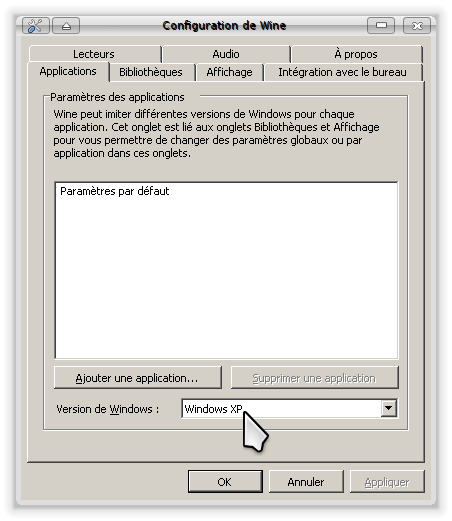

une autre application wine fonctionne-t-elle ?
As-tu testé d'ajuster le système émulé ?
winecfg
