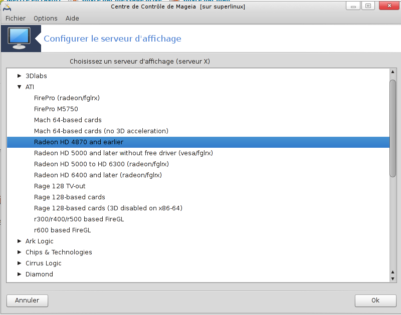

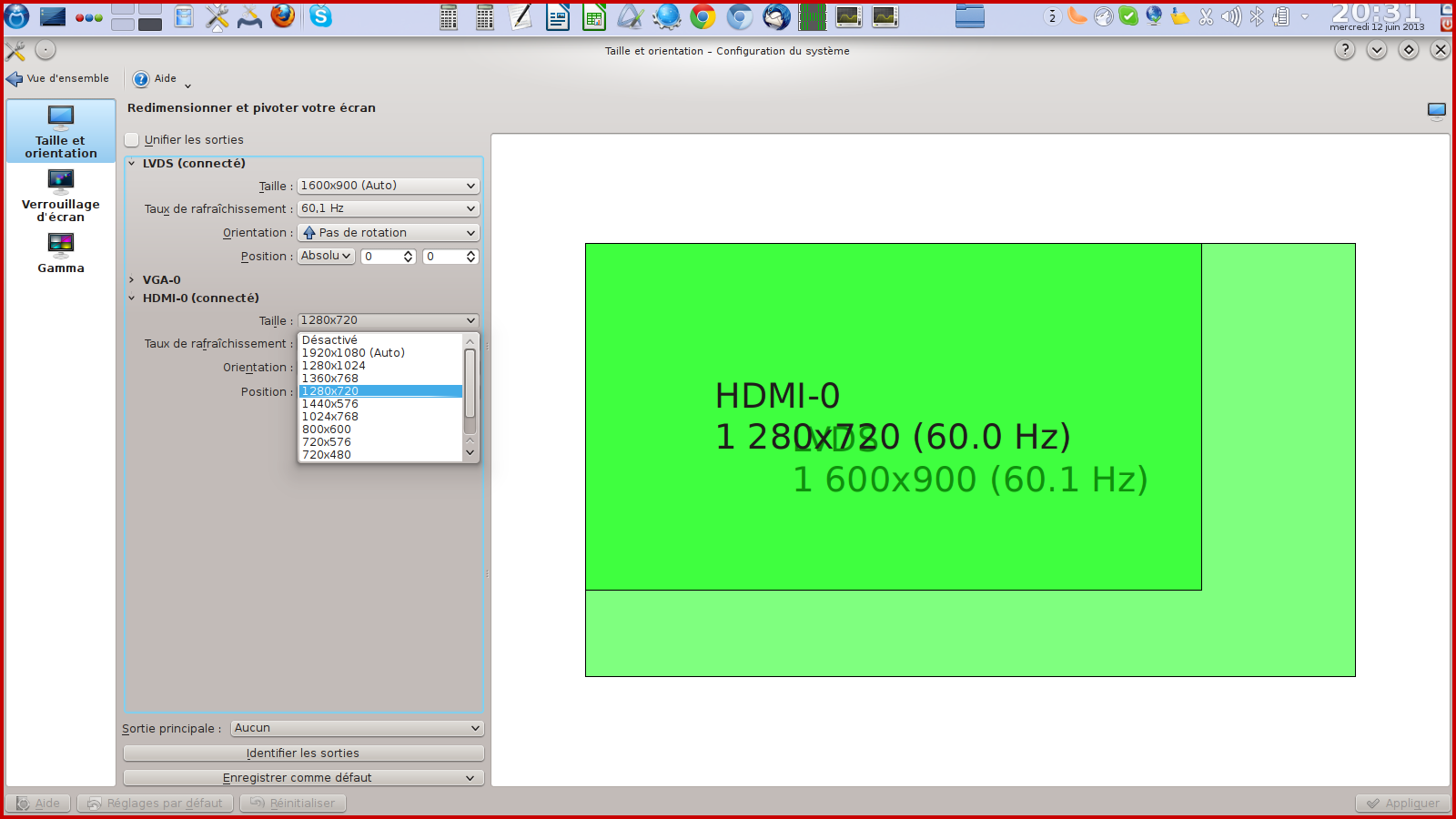

Je pense que pour bénéficier au mieux de l'affichage HDMI sur la TV, il doit passer par le pilote ATI.
Actuellement, ce qui est sélectionné est actif sur son ordi :
Le choix sélectionné ne semble pas être le driver propriétaire ! (Pas de Panneau de réglages ATI).
J'avais entendu que certaines "vieilles" cartes ATI n'étaient plus supportées. J'attends l’avis d'un expert ATI pour nous confirmer cette chose.
Aussi le driver utilisé "ati" c'est le libre, ou le proprio ? qu'est ce que "radeon" et "fglrx" (du libre ou du proprio) ?

si vous utilisez Mageia 3, c'est pas envisageable (installation du pilote catalyst). C'est soit le pilote libre (indiqué ci-dessus), soit pas de pilote. Le pilote catalyst legacy n'est pas supporté sur les dernières distributions (Mageia 3, Mint 15, Ubuntu 13.04, etc.), car le pilote proposé par ATI ne supporte que le noyaux 3.4 (max), ainsi que xorg 1.12 (max). Or, les dernières distributions, citées ci-dessus, contiennent le noyau 3.8.x, ainsi que xorg 1.13 (qui sont incompatibles avec le pilote legacy actuel (13.1)). ATI n'ayant pas proposé un nouveau pilote legacy supportant xorg 1.13 et supérieur, ainsi que les nouveaux noyaux (3.7 et supérieurs), vous avez 2 choix : soit utiliser le pilote libre sous Mageia 3, soit utiliser Mageia 2 avec le pilote catalyst (présent dans le dépôt Mageia 2, semble t-il).

On a eu l'occasion de discuter avec Keko et en effet, c'est bien ce que je pensais, mais je voulais une confirmation, étant NVidien.

et je pense que le support des "anciennes" cartes (série 2000 à 4000) par ATI, c'est fini. Cela fait +/- 6 mois que le dernier pilote legacy est sorti, et toujours rien à l'horizon concernant un nouveau pilote pour Gnu/Linux.
