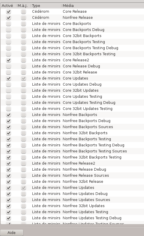

J'ai un souci de médias.
Mageia 3 64bits, installée avec le DVD le vrai (pas le Live).

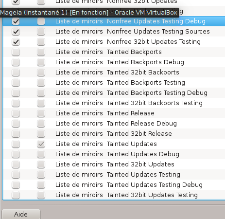

JE réalise les mises à jour à la fin de l'installation et voici dans l'ordre d'affichage la liste des médias dans le CCM:
En gros, c'est le merdier !
Je ne sais pas comment dire ça sur le bugzilla ...
Si j'enlève les dépôts et les remets, c'est pareil, activé pareil dans le même ordre ... désordre devrais-je dire ...

Oui donc je confirme ce bug, si tu fais mise à jour en fin d'installation il met 2 fois les dépôts.
Edit 2 : c'est pour ça que dans les tuto de mon sites je ne dis pas de faire les mises à jour en fin d’installation, je l'avais remarqué avec la RC
Édité par Aranud Le 24/05/2013 à 23h24
Même sans faire les MàJ à la fin, il y a problème !
Avec la MàJ URPMI, ce n'est pas réglé !
J'ai tenté de les enlever et les remettre : Same problem !
