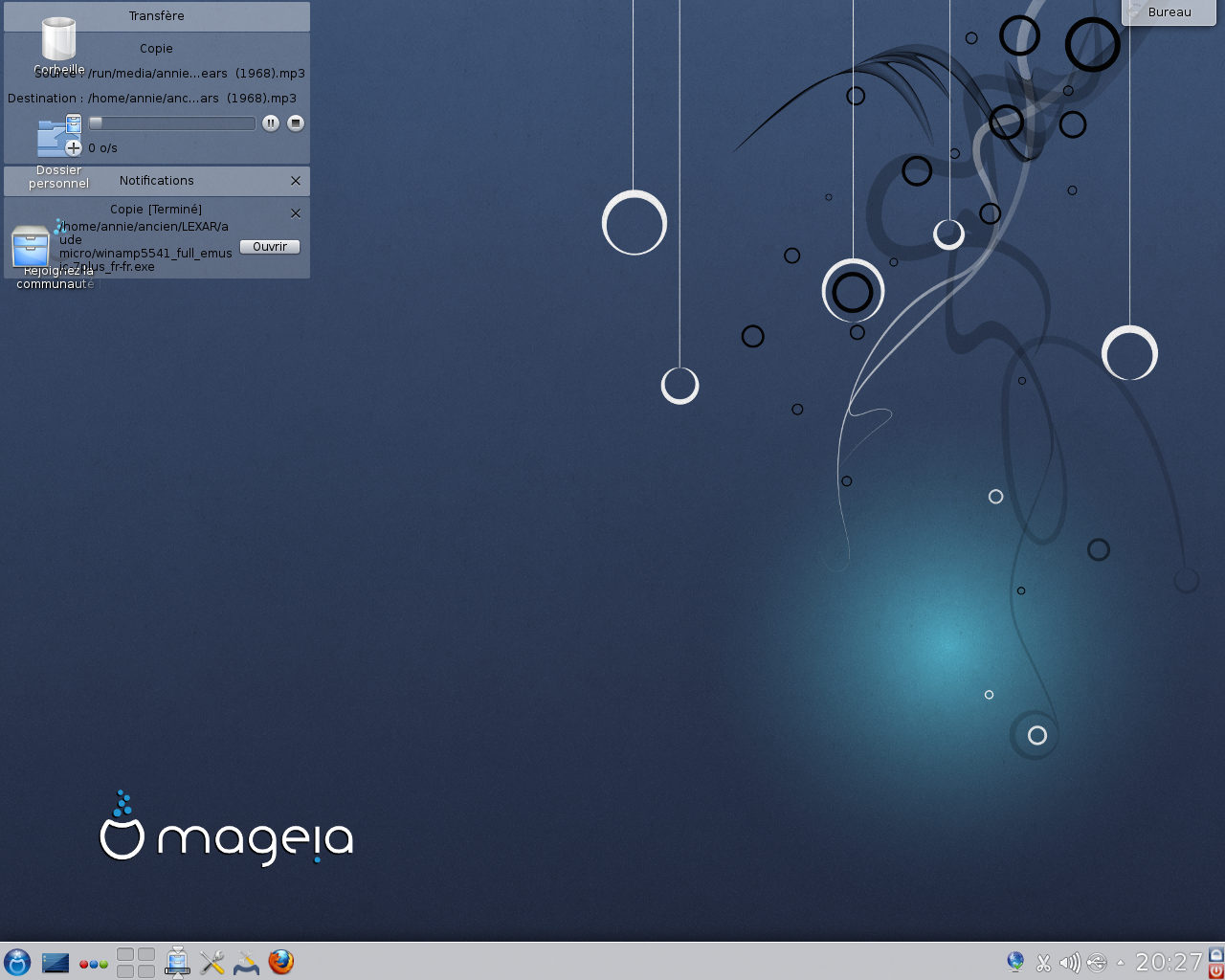

Exemple du pb lors d'un transfert de fichier :
En gros les notifications ne s'affichent plus en bas à droite à coté des icones de l'heure, réseau, son... mais sur le bureau en haut à gauche.
Je souhaiterai donc savoir comment :
* enlever les notifications du bureau (qui parfois cachent des icones et je ne peux plus cliquer dessus)
* remettre les notifications en bas à droite (avec cet affichage où il y a des petites fenêtres qui s'ouvrent par exemple lors des copier-coller, ca me manque bcp pour faire le suivi)

c'est un bug de KDE 4.10, j'ai la même chose sur OpenSuse.
La solution :
-désactiver les notifications dans la configuration de la boite à miniature
- ajouter le plasmoid Notification dans le panneau

Le plasmoïd de notification prend 3 places dans mon tableau de bord

Juste une remarque, je n'ai pas eu ce bug, mais j'ai tout de suite viré le tableau de bord par défaut, pour mettre le tableau de bord classique.
Sur le pc de mon fils j'ai eu ce bug avant que je ne passe au tableau de bord classique.
Donc à priori le bug ne se passe pas avec le tableau de bord classique...à voir.

J'ai choisi depuis des années de positionner ma barre des taches et consorts sur la gauche : écran wide, donc plus large que haut, je trouves dommage de réduire encore la hauteur avec une barre en bas. C'est un choix que j'assume...
Donc ma barre est à gauche, avec le menu Kickoff en bas et la boite à miniature en haut. Dans cette boite à miniature j'ai coché "Notifications". Dans mon cas elles apparaissent également en haut à gauche mais ça ne me dérange pas puisqu'à coté de ma boite à miniature. Jusque la tout va bien...
Par contre lorsque les notifications disparaissent il reste dans la boite à miniatures une indication de la qté de notification qui ont été émises, sous forme d'un petit chiffre qui persiste pendant x minutes.
Sauf que dans mon cas, ce petit chiffre est complètement décalé vers le bas et en superposition d'une autre miniature. C'est pas dramatique, mais ça fait dégeu...
Du coup, j'ai opté pour la solution de décocher "notifications" dans la boite à miniature et d'ajouter le plasmo ad-hoc dans la barre, mais comme vous ça prend une place du diable, et ça fait pas terrible non plus...
Vous pensez que les 2 pbs sont liés ???

Bien, j'ai essayé USU mais il prend aussi 3 places. Bug KDE donc, en attente de correction...
amicalement, Yann.
Le seul moyen de ne plus avoir la fenêtre supplémentaire est de passer la disposition du bureau de "Vue de dossiers" à "Bureau par défaut"

sylvainsjc :
Ha, voila pourquoi alors dans un autre sujet, j'ai réagit que je n'avais pas ce bug suite à la nouvelle installation.
Si par contre, on passe de Vue => Par défaut => Vue, le souci est le même ? (Des fois que ça remette en place un fichier de configuration) ?
Il n'y aurait pas un plasmoïde placé sur le bureau de notification en plus ?
