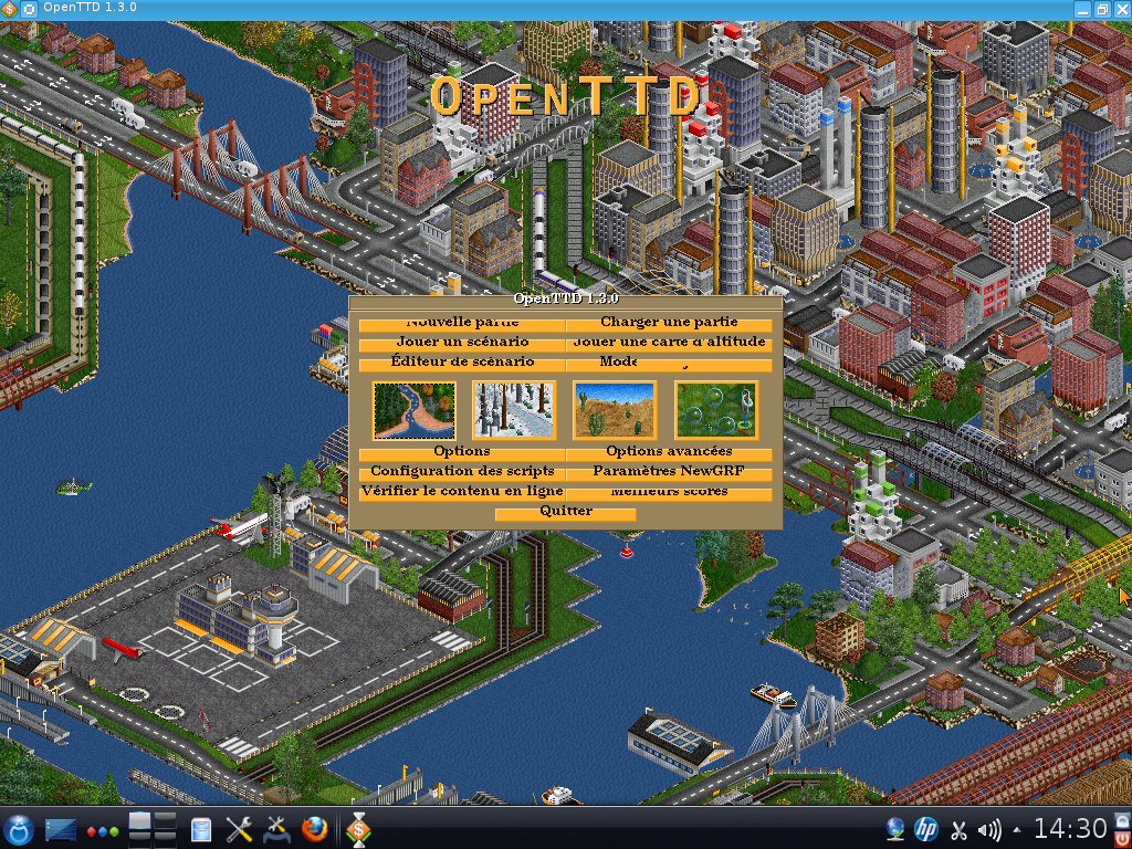

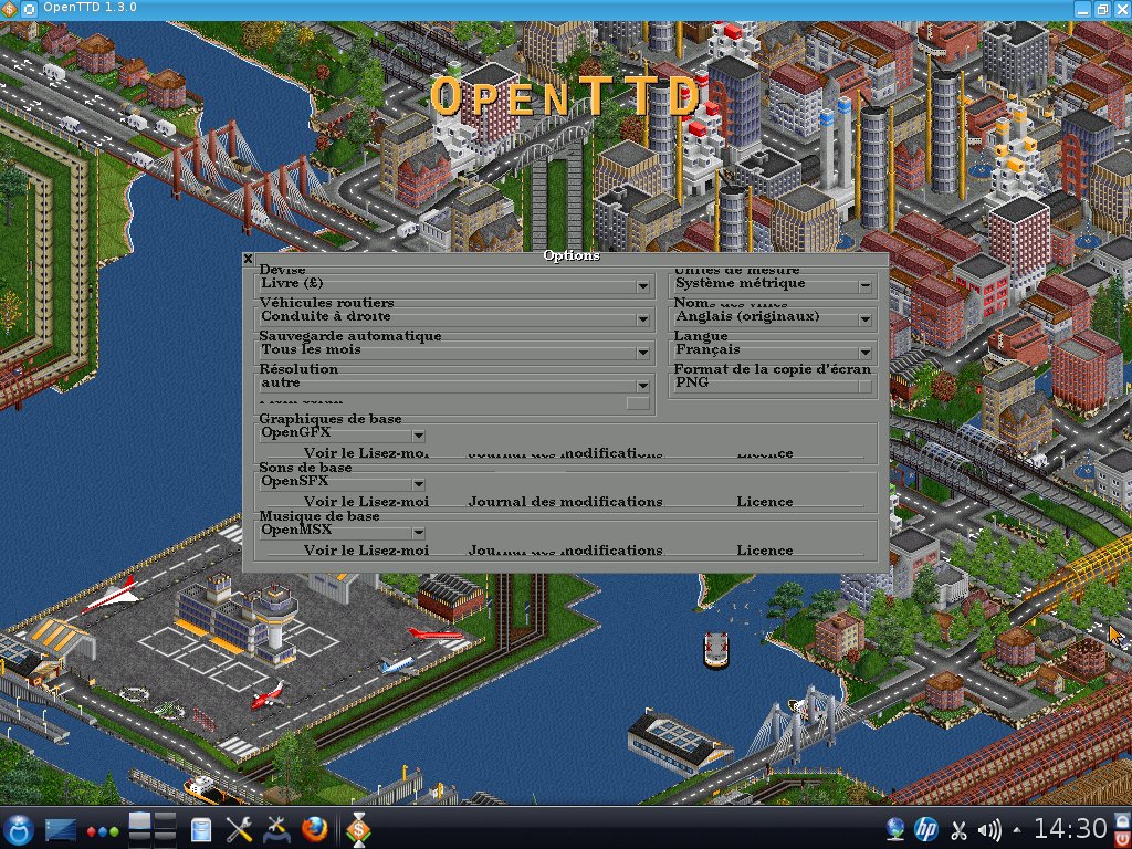

Sur les deux captures d'écran ci dessous, vous verrez ce que j'ai comme affichage.
Ne voulant pas me décourager, je relance le jeu. Une fenêtre grise que je n'ai pas le temps de déchiffrer s'affiche, puis le menu la fait disparaitre. Et quand je tente à nouveau le changement de résolution, le même problème que précédemment se produit..
Je tente ensuite de démarrer une partie sans rien toucher aux options. La partie se crée et tout semble fonctionner. Mais quand je clique sur une des icones de la barre en haut de l'écran, le jeu plante comme pour les menus.
Dans le doute, je désinstalle la version 64 bits et la remplace par la i586. Mais les résultats sont les mêmes.
Voilà donc ce qui concerne OpenTTD.

C'est un bien grand mot de dire que c'est un bug car ce problème est lié à une mauvaise configuration du openttd.cfg et des fonts associées.
[url=http://bugs.openttd.org/task/5521][/url]
Si le fichier ~/.openttd/openttd.cfg n'existe pas, vous devez le créer à la main avec uniquement les infos de chemin des fonts, lors du prochain lancement ce fichier sera compléter.
Exemple de openttd.cfg pour ma config (je suis sous OpenSuse
[misc]
small_font = /usr/share/fonts/truetype/LiberationSans-Regular.ttf
medium_font = /usr/share/fonts/truetype/LiberationSans-Regular.ttf
large_font = /usr/share/fonts/truetype/LiberationSans-Regular.ttf
mono_font = /usr/share/fonts/truetype/LiberationMono-Regular.ttf
small_size = 10
medium_size = 14
large_size = 18
mono_size = 14
small_size = 10
medium_size = 14
large_size = 18
mono_size = 14
Les chemins des fonts sont à adapter suivant votre système et les fonts installées!!!
