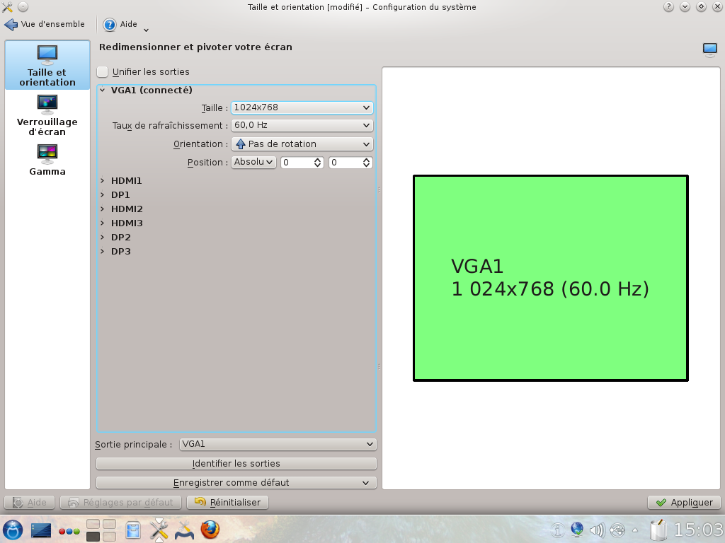

tout se passe très bien pour moi avec cette Mageia 3 à part qu'à chaque démarrage le bureau est 1024 x 768.
Il me suffit de remettre mon écran en 1920 x 1200 dans "configuration du systeme" puis "affichage et moniteur" mais j'aimerais bien que cela reste par défaut.
Dans xorg.conf le mode par défaut est bien 1920 x 1200.
Que dois je configurer?

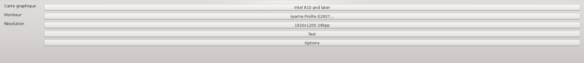

Ça c'est dans le panneau de KDE.
As-tu regardé dans le Centre de contrôle de Mageia, onglet Matériel, Configurer le serveur d'affichage si dedans, ton écran est bien sélectionné en 1900x1200 ?
La ligne "Moniteur" qui est affichée en "Flat Panel 1440x900" dans l'image ci-dessous, c'est cette ligne la à vérifier
Michroute Membre non connecté
- Voir le profil du membre Michroute
- Inscrit le : 20/06/2011
Voilà ce que j'ai dans le mCC. Ca m'a l’air correct non?
Encore merci pour ta réponse si rapide.
Oui, en effet tout semble correct.
Je vois que tu as une carte Intel, et en principe, il n'y a pas de soucis avec ce genre de cartes.
Je sèche pour ma part

Et voilà sur quoi je tombe dans les parametres systemes
Sur mon PC j'ai un i7 3770 avec puce HD 4000.
ya til un pilote spécifique?
Merci d'avance,
Michroute
Édité par Michroute Le 25/05/2013 à 15h08

oui dans les paramtres systèmes de KDE je peux tout modifier.
C'est ce que je fais à chaque démarrage. Je passe en 1920x1200 par là.
Et l "_60" ne change rien.
Moi je pense que KDE va chercher ses informations de démarrage ailleurs, que le xorg.conf ne sert qu'a indiquer les resolutions disponibles.
mais je ne sais pas quel est ce fichier.
Aurais tu une idée?
