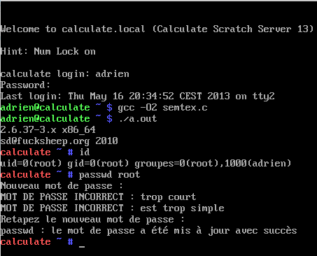

Local Root Exploit pour les noyaux linux 2.6.32 à 3.8.10
Une nouvelle faille 0day vient d'être découverte dans le noyau Linux et elle permet à un simple utilisateur de passer root sur une machine. Cette vulnérabilité affecte les distributions Linux basées sur des versions du kernel comprises entre la 2.6.32 et la à 3.8.8.
J'ai testé sur une Machine virtuelle en 3.7.4 et ça marche bien ... Enfin ... La faille est là ... Et j'ai testé j'ai bien les droits root !
Prenez garde donc à ne pas exécuter n'importe quoi !
