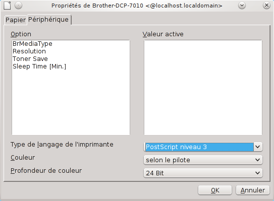

imprimer en format paysage (mémorisation)
Je voudrais savoir s'il est possible d'enregistrer ce paramètre. J'ai trouvé un thread qui parle du sujet mais sans solution.
J'ai visité le script spadmin mais je ne trouve rien de probant à changer pour conserver le postcrypt. Si quelqu'un est allé plus loin ..... Merci.

thierryR :
postcrypt
tu es sûr ?
J'avais essayé ça il, y a quelque temps.
Ça fonctionne chez moi pendant un temps, mais je suis obligé d'y retourner de temps en temps pour refaire la manip.
J'ai simplement décoché PDF comme format de tâche d'impression et je me retrouve automatiquement en en postcript.
