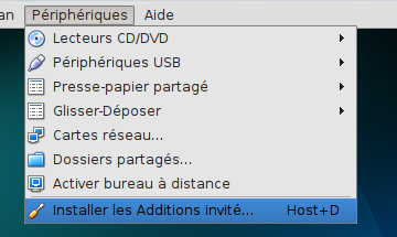

Une fois la Machine XP lancée, et sur le bureau, dans le menu Périphérique, cliquer sur Installer les Additions Invité
Une fois fait, cliquer dans "Poste de Travail" de XP, puis chercher le lecteur CD.
Double cliquer et installer les "Guest Additions".
Rebooter Windows.

Formidable. Je n'avais jamais pensé à cliquer sur ce menu périphériques.
Les additions inviés n'étaient pas installées mais la machine a proposé de les télécharger et voilà, c'est en route.
Merci beaucoup et bonsoir.
