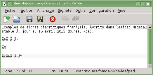

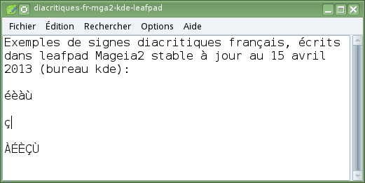

Je ne présente pas les copies d'écrans des fichiers kwrite de kde Mageia 2 stable: même chanson.
L'outil de copie d'écran est la touche imp écr du bureau kde de Mageia 3b4
Édité par alp1 Le 15/04/2013 à 12h00

Ok, tes locales sont bien définies au niveau du système. C'est déjà ça. Cependant, comme leafpad lit le fichier sans difficultés apparentes, il est possible que kwrite, où plutôt une des kpart utilisées par kwrite soit un peu foireuse.
Il faudrait donc maintenant les résultats de la commande file sur le fichier en question.
Afin de vérifier aussi si le problème ne touche que kwrite ou d'autres applications de l'écosystème KDE sc, pourrais-tu ouvrir ce fichier dans kate ? Kate partage de nombreux composants avec kwrite, il est donc utile de voir si cette application aussi est touchée.

Si je comprends bien, tu as créé le fichier avec Leafpad dans Mageia2.
Les copies d'écran correspondent au fichier, affichés dans Mageia 3.

Je n'arrive pas à reproduire le problème que tu décris.
J'ai créé un fichier avec leafpad sous mageia 2. A l'enregistrement, il est possible de spécifier le format d'encodage. Il est par défaut en UTF8, et je l'ai laissé ainsi.
J'ai ensuite ouvert ce fichier avec kwrite sous Mageia2. Il s'affiche correctement avec les lettres accentuées qui vont bien.
Même succès sous Mageia 3 beta2, avec leafpad et kwrite.
Dans quel format as-tu enregistré le fichier ?
