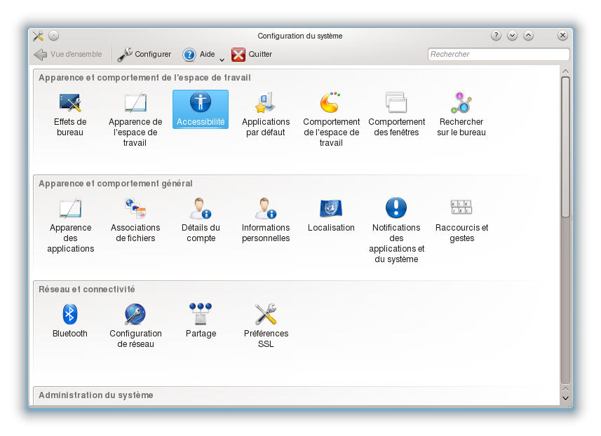

Dans le centre de configuration de KDE (systemsettings), il suffit de désactiver la synthèse vocale, dans les options d'accessibilité.
Mais je ne trouve pas dans systemsettings la fonction de synthèse vocale.
Est-ce que c'est parce que je tourne avec la mageia 3 ?

Je me lance.
J'ai donc mis le fichier "accessibilité - configuration du système".
Je ne vois pas la fonction de synthèse vocale. !
