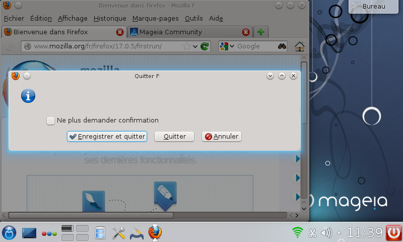

NB: Non: le message "Quitter F" quand je veux fermer firefox n'est pas complet.
Le "alt+F2" ecrit en lettres transparentes.
