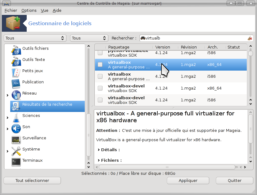

Je ne suis pas chez moi, mais de tête, met toi en application graphique dans les filtres et tu devrais avoir q'un seul résultat.
Dans le CCM, mettre les deux filtres sur "Tous".
Chercher Virtualbox
Sélectionner et installer virtualbox (x86_64 = 64bits - i586 = 32bits)

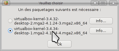

Ensuite, il peut te demander ceci:
Taper dans un terminal:
uname -a Linux superlinux 3.4.34-desktop-1.mga2 #1 SMP Thu Feb 28 21:11:55 UTC 2013 x86_64 x86_64 x86_64 GNU/Linux
Pour savoir quel version du kernel tu as.
Sélectionner la bonne version donc.

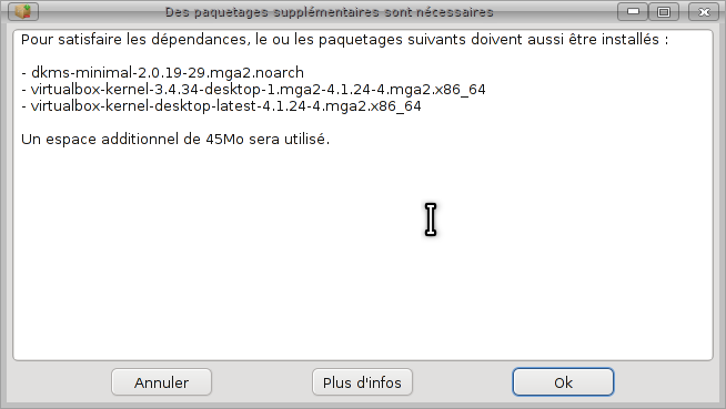

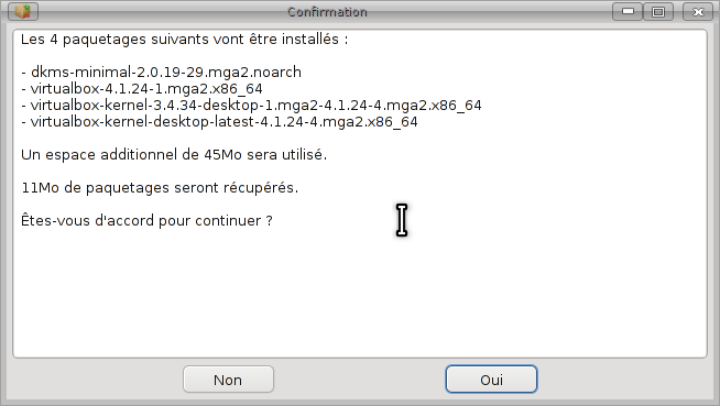

Valider les nouvelles dépendances à installer s'il te manque des paquets:
Puis lancer l'installation :
