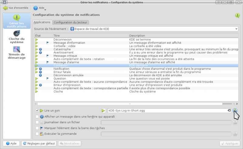

Dans Configurer le Système de KDE (Clé à molette) Se rendre sur "Notification des Applications et du système" dans le pavé "Apparence et comportement général".
Ensuite, tout est dans la capture d'écran :
Niquel. J'aurais juste une dernière question et j'arrête !
J'ai bien compris pour login et logout, toutefois, c'est aussi la ou je bloque, sur le splashscreen, logiquement j'ai la possibilité de rajouter le son du tardis pour faire plus stylé. Environement KDE bien capté le concept, mais je sais pas où je pourrais trouver ce qui pourrait correspondre à splashscreen dans les notifications.
Je cherche de toute façon
Merci à vous en tous cas.
