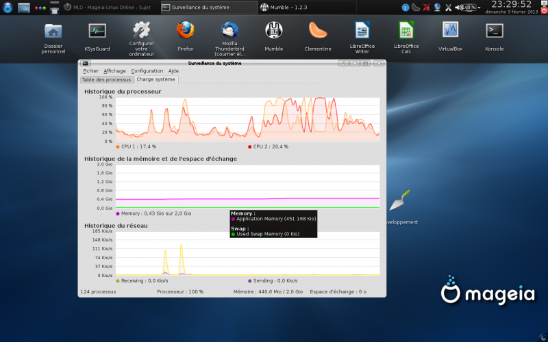

voici ce que donne KDE sur mon vieux PC Portable de 6ans :
Clic pour agrandir :
KDE installé, avec Nepomuk désactivé, KWallet aussi.
Donc, quand on dit que KDE est gourmand .....
A toi de juger

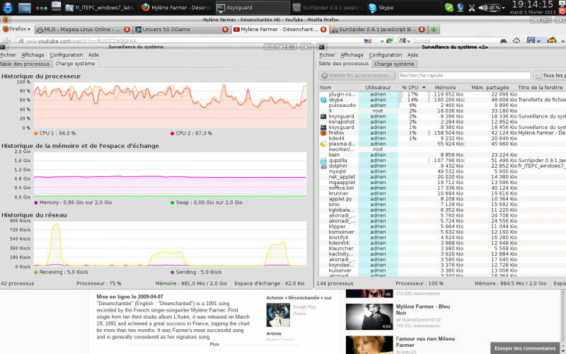

Le PC tourne depuis 3 heures.
mais ya pas beaucoup de marge.
faudrait 1.5 giga.
