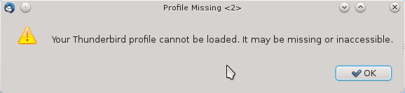

thierryR :
Euh non, je retire le résolu. L'instabilité revient, je ne peux pas faire un clic dans thunderbird sans que l'application se referme-plante . Galère, galère.

Moi j'ai eu le soucis en passant de l'ESR à la nouvelle ESR donc et je pense que c'est un mail ou des mails mal formatés au niveau en-tête : supprime quelques mails entre l'ancienne version et la nouvelle vu que tu as un backup, tu ne risques pas grand chose.
Les symptômes de mon client sont des crashes à répétition avec le rapport etc ...
tes messages, tu les récupères en POP ou en IMAP ?
Si tu es en full IMAP, tu peux supprimer (ou renommer) le profil, tes courriels seront toujours sur le serveur (chose que j'utilise perso).
Si ça marche après ça, c'est que c'est un courriel ou une extension ou un thème ou plus généralement quelque chose qui est dans ton profil qu'il n'aime pas.

J'ai donc 4 comptes POP et 1 IMAP
Thunderbird est très instable surtout à l'ouverture. Sans rien faire il arrive à planter.
Si on y touche pas il se stabilise. Après une demi-heure il devient exploitable. Il ne faut surtout pas le refermer sinon on recommence. Dommage que je sois tout seul dans ce cas. Ça ne va pas faire avancer le smilblic.
