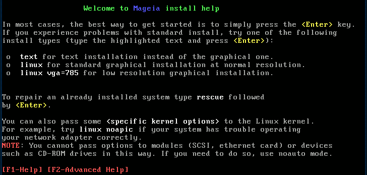

j'insere le CD, je redémarre l'ordi
démarrage du bios, boot à partir du CD rom
et la, le cd démarre et j'obtiens cet ecran :
mais la, aucune touche répond, blocage complet et meme quand j'insiste, ca fait des méchants BIPPP donc obligé de faire CTRL ALT SUPPR pour redémarrer

quel CD as-tu téléchargé ?
Avant cette fenêtre, tu en as une autre d'affichée ?
Sur ton clavier, est ce que les voyants MAJ ou VERR NUM clignotent lorsque cette fenêtre en figée ?

As-tu vérifié ton download, ta gravure et les prérequisits d'installation (on ne connaît pas ta config)?

J'ai l'impression que cela ressemble à une carte graphique non reconnue.

J'ai repris le fil depuis le début et je résume la situation.
- le matériel :
sony vaio pcg-9N1M, 2.8 ghz
512 mo de ram
la carte graphique : ati Radeon IGP 345M
- le CD :
dualarch
Ce CD ne permet qu'une installation très minimale, avec Bureau LXDE et il n'a pas les pilotes propriétaires.
En dehors du problème que tu rencontres, ce CD ne me semble pas être un bon choix pour débuter.
Par ailleurs tu risque d'avoir des problèmes avec la carte graphique ATI.
Ce que je suggère : télécharger un LiveCD,
- Gnome ou KDE selon tes goûts (Kde est le plus courant pour les utilisateurs Mageia)
- 32 ou 64 bits selon ton processeur (sachant que le 32 bits convient également si ton processeur est un 64)
dans le doute, choisis donc 32
Ne pas oublier de copier la valeur de MD5 et de vérifier le fichier téléchargé
(Je ne sais pas comment faire avec Windows)
Si le téléchargement est bon, tu peux passer à la gravure.
Ensuite vérifier le MD5 du CD gravé.
Ensuite seulement passer à l'installation.
Pour revenir à ton problème actuel, je pense plutôt à un CD corrompu. Le problème de la carte graphique ne serait apparu que plus tard.

Je citais la documentation officielle qui montre ton écran.
http://doc.mageia.org/installer/2/fr/content/installer.html#installationOptions
C'est quand il y a des soucis. Mais tu devrais avoir accès à la saisie d'options.
Je te suggère d'essayer avec un clavier externe, connecté par exemple en USB, si tu as çà sous la main. Je ne pense pas qu'il y ait de connecteur PS2.
