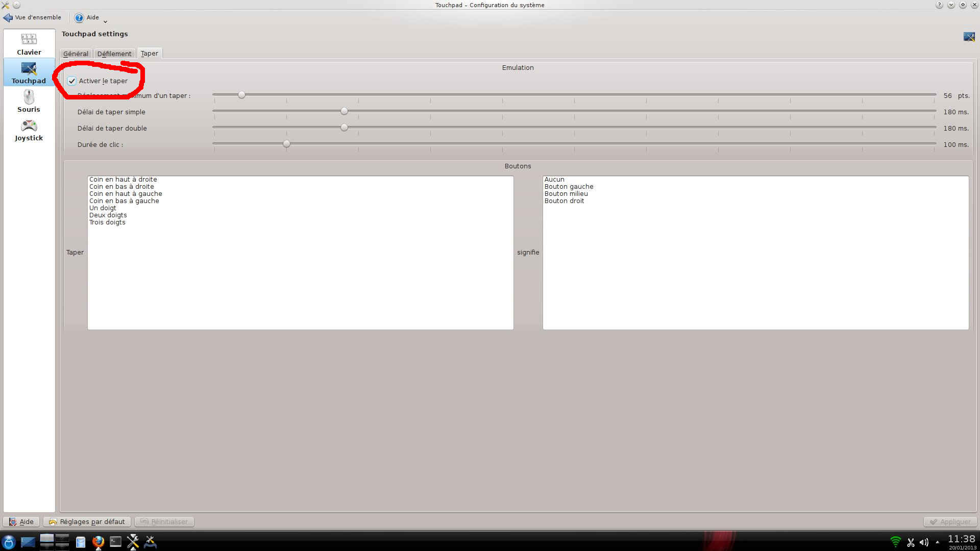

,Je voulais savoir s'il était possible sous KDE de désactiver le clic avec la pad (comme sous GNOME), tout en conservant le clic avec les boutons situés en-dessous du pad ?

je pense que tu devrais trouver ça dans "Configuration du système"
Regarde dans la section Périphériques d'entrée, tu devrais trouver ce que tu cherche

Justement, j'y suis allé mais je n'ai rien trouvé susceptible de m'intérresser...

Il ne doit pas être détecté comme un touchpad

Effectivement kcm_touchpad n'était pas installé. Je l'ai installé, ai redémarré KDE et ça marche !
